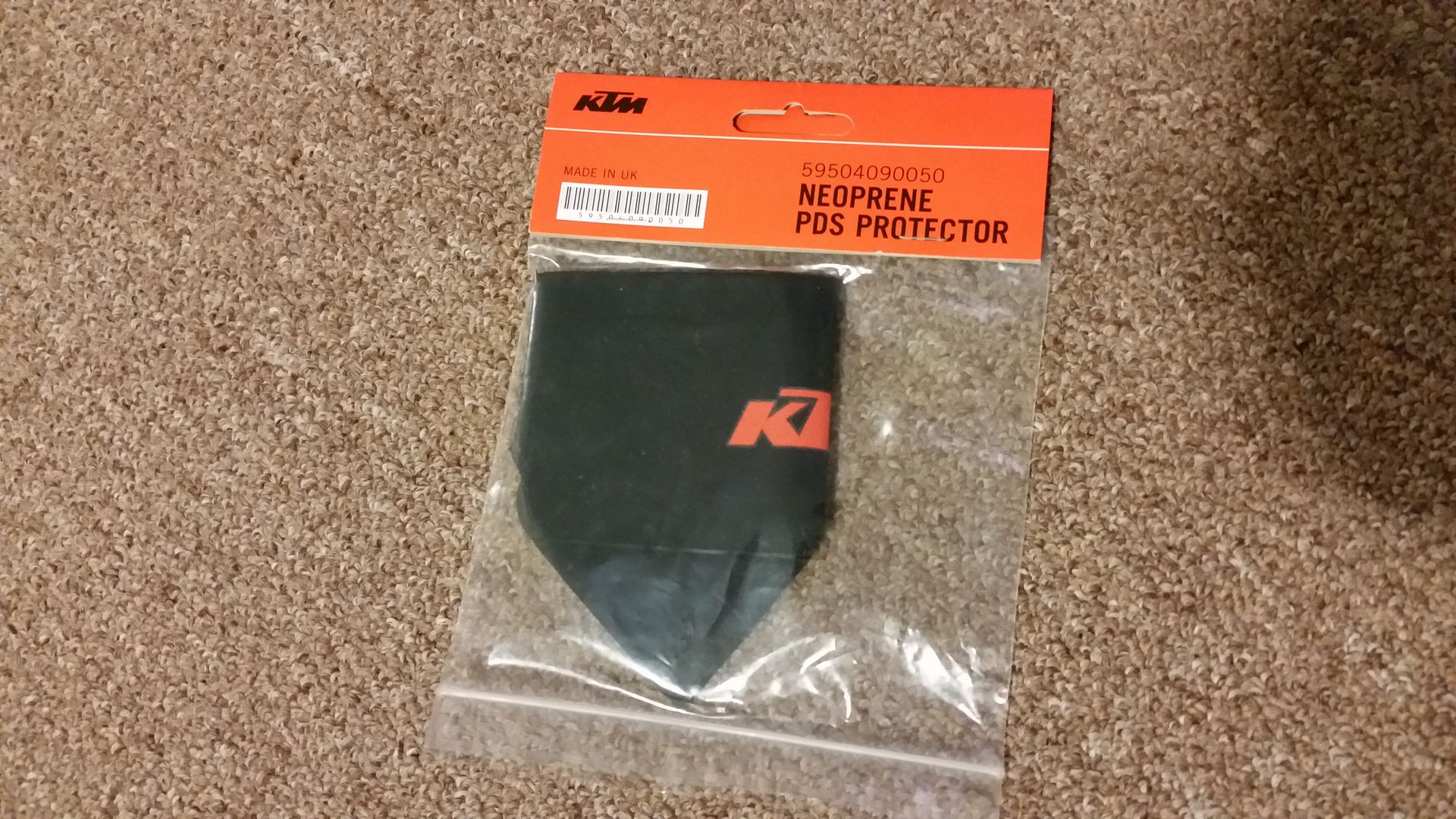

Discussion starter · #34 ·
PDS shock cover
